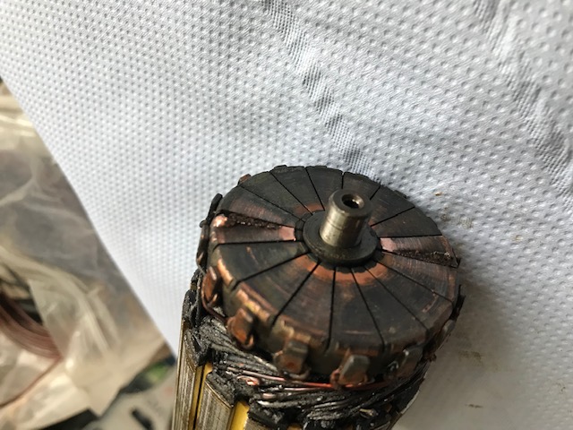

Hi Leute,
heute will ich mich mal mit einem Problem zu Wort melden. Vielleicht hat einer von euch einen Tipp oder eine fachmännische Meinung.
Mir ist am Wochenende aufgefallen das meine Seilwinde den Haken durch's Rollenfenster verschluckt hat. Beim betätigen des Windenschalters klackt die Winde nur einmal kurz, so als wäre eine Anlasser fest. Nun habe ich mit viel Mühe die Winde ausgebaut, die Seilrolle ausgebaut und das Windenseil mechanisch abgerollt und wieder aufgerollt, da es sich total verklemmt hatte. Die Winde muss mit aller Kraft das Seil aufgewickelt haben. Es war nicht mal möglich den Freilauf einzuschalten.
Nun habe ich das Seil wieder gangbar gemacht und die Winde wieder eingebaut. Leider ohne Erfolg.
Also wieder ausgebaut und den Motor der Winde geöffnet. Schaut euch mal die Bilder des inneren an. Ich würde sagen da sind die Wicklungen abgeraucht. So riecht es zumindest auch. Auch der Anker für die Schleifkontakte hat 2 Stellen die nicht normal ausschauen.
Hinter der Winde ist noch ein Steuerteil, das bekomme ich aber nur raus, wenn ich den Kühler ausbaue. Könnte das auch einen wegbekommen haben?
Kann man das Innenleben des Antriebsmotor evtl. neu wickeln lassen oder macht das keinen Sinn? Gibt es einen solchen Motor einzeln?
Für Tipps und Hinweise bin ich Dankbar.
Bilder sind im Anhang.
Brilli - 24.09.2019
Die Anker sind ordentlich weg gebrannt. Das sieht aus wie Motor weiter aber Seil sagt Stopp. Neu wickeln wird das nicht beheben weil genau dort bleibt alles wieder hängen
Memoryking - 24.09.2019
Würde mich da Brilli anschließen, dein Klick den du gehört hast wird den Motor zerstört haben. Der Stand auf der Stelle und konnte nicht weiter und ist durchgebrannt. Ist dir das gleiche passiert wie mir zu Kino im Wlad, da hatte ich auch den Haken durch das Rollenfenster gezogen, konnte es bei mir aber richten. Eventuell brauche ich mal ein neues Seil
Jetzt wollte ich dir die LöfflerQuad eigene XS4000 empfehlen aber leider gibt es die nicht mehr.
Quad_Tobi - 25.09.2019
Den Motor einzeln zubekommen stelle ich mir sehr schwer vor.
Denke die wollen alle eher eine neue Winde verkaufen.
