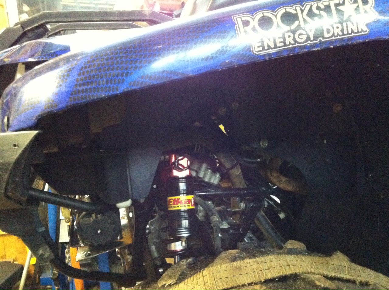

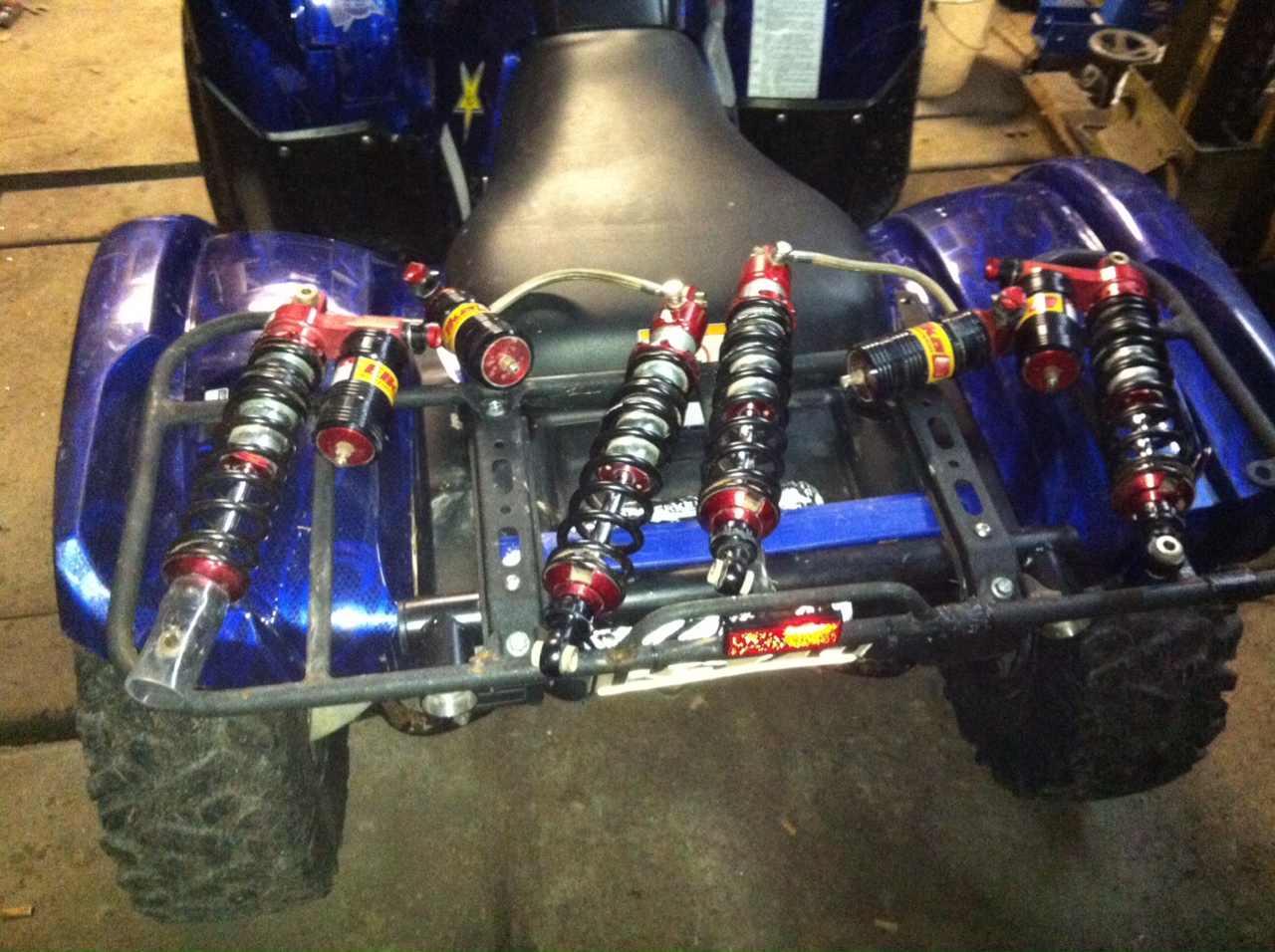

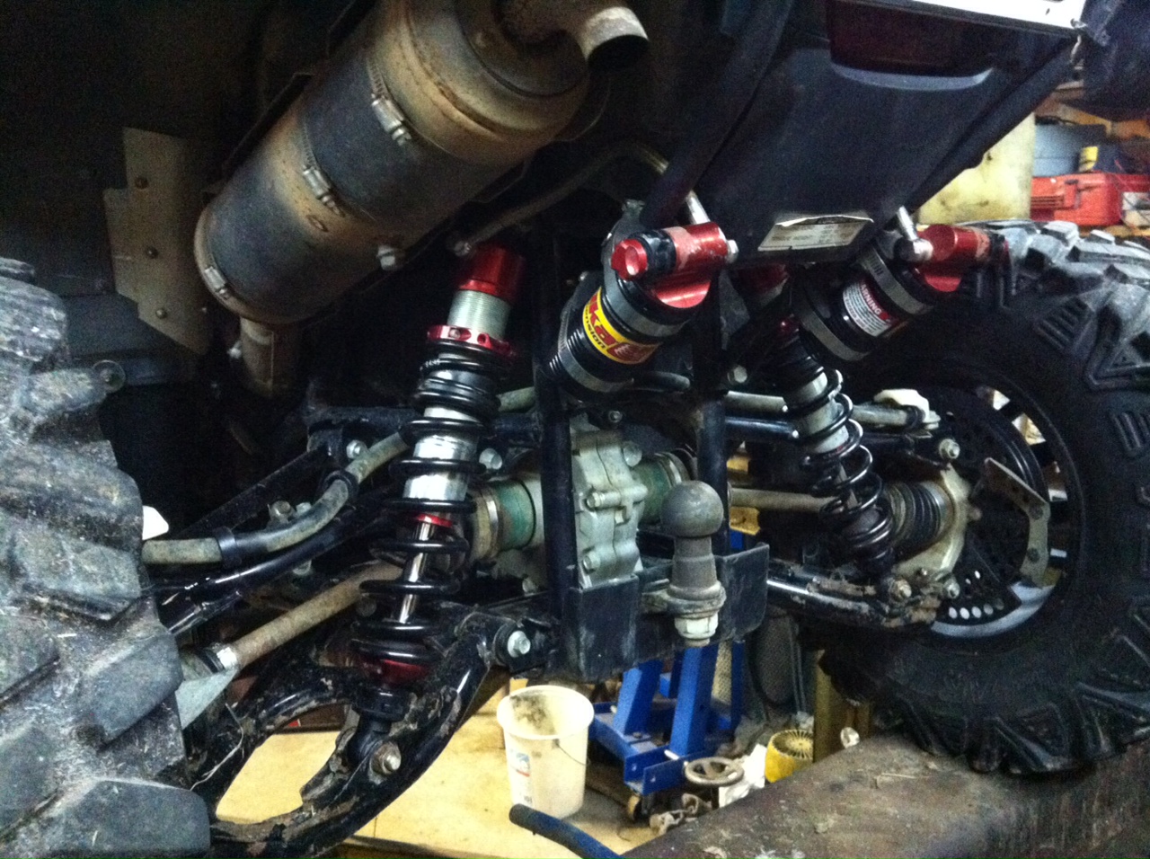

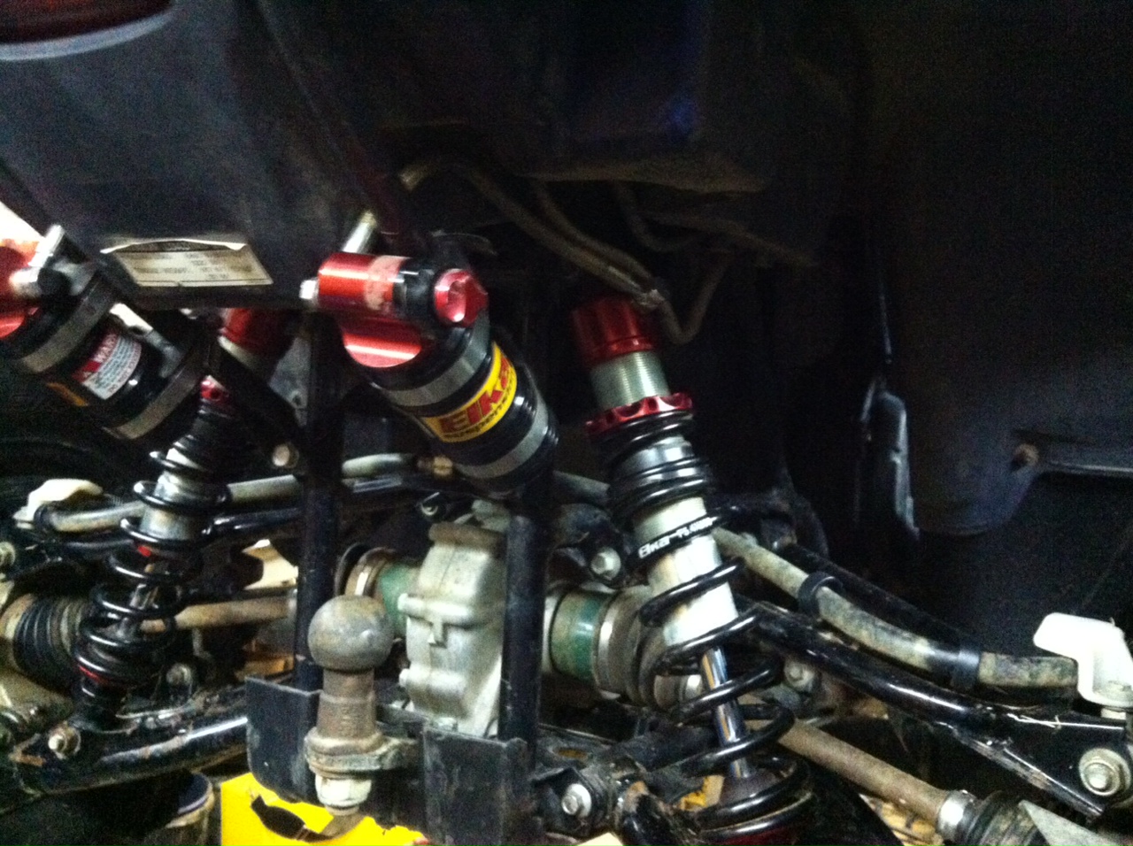

nachdem ich zur Yeti leihweise ein Elka Fahrwerk testen konnte und auch einigen Erfolg und Spaß damit hatte, konnte ichs nicht lassen und hab mir auch ein gebrauchtes gekauft.
Es fährt sich absolut top, muss dann noch Feinabstimmung machen, wer kennt sich da aus?
