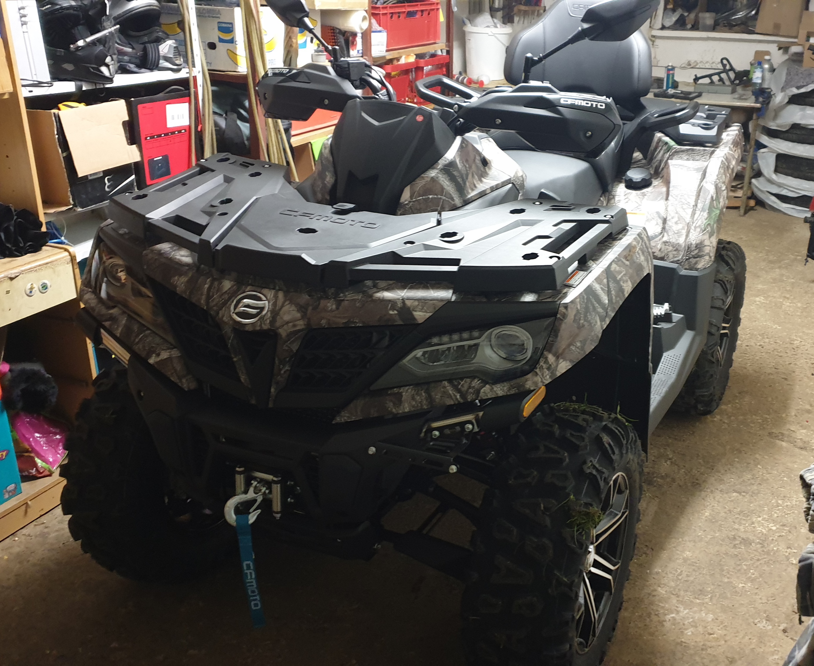

- withe-shark - 11.12.2020
Sooo, tata..... ich präsentiere die Lösung des Problems 8)
Alles andere hätte keinen Sinn ergeben Big Grin
